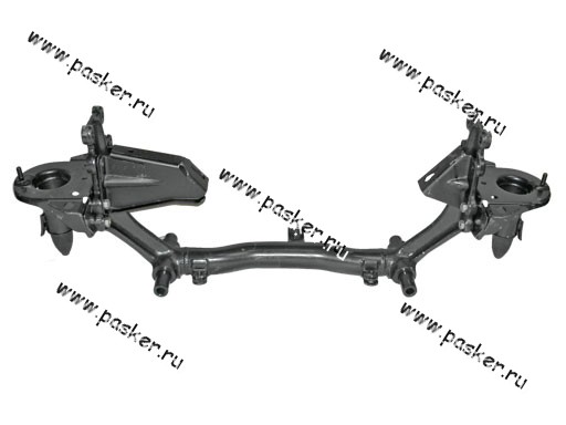

Все виды и размеры втулок ,которые надо выточить ? + к этому процесс переделки :smile_nod:
И еще ,мнемножко не допераю : ,как опуститься балка ведь верхний рычаг с ней заодно и если ее опускать то рычаг упреться в лонжерон. : Или он всеже остаеться на месте.

Pbl6A40k, у шнивы балка другая - это и упрощает "боди"-лифт

Borisss Т.е. у шнивы балка опускаеться без верхнего рычага.

Pbl6A40k, нет с верхним рычагом крепление к лонжеронам принципиально разные у нивы вверх и вбок
Изображение,
у шнивы только вниз
- вот и опустить балку проще чем на ниве.

Borisss, В общем я так понял что балка крепиться на 4-х болтах со всей трепухой и проставки нуно тока под них,ну несчитая двига и всего остального.

Pbl6A40k, думаю даже для двигла не надо проставок,просто опускаем балку проставками и если,как говорят, рулевой редуктор не надо опускать, то плюс проставки под стабилизатор и все,соответственно меняются лишь углы работы карданов.

mt_21 Я так понимаю что все равно должен быть какойто минимальный размер проставок ,чтоб без фанатизма и не опускать рулевое. Поднять двиг (если тока на подушках и все)и опустить стаб думаю не проблема,главное чтоб дальше по трансмиссии не заморачиваться.
Если опустить балку на 2см,думаю об остальном кроме стаба можно не заморачиваться ? Кто делал поясните. : Или всетаки надо двиг еще подымать на теже 2см.
