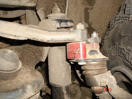

Жендос! Не вижу на фотках: проставки под шаровыми стоят или нет?
Ударим нашим автомобилем по нашему бездорожью!

Valter, не вижу я там у него проставок :

Значит, он волжские пружины без проставок под шаровые вкрячил, и не задевает у него рычаг ни обо что. :

Нет ребяты, проставки у меня стоят, стоят с тех пор, как пробовал коровкин лифт(снял нафих), сейчас, после того как я фсё это проделал, нет ни валкости ни шаткости в машине.........

Братцы, а кто-нить может выложить или дать сцылку на фотку проставки под шаровую крупным планом? Шоб хоть визуально её представлять

Valter ... как то таааак... :

Ну вопсчем да, так оно и выглядет, просто возьмите шаровую, обведите , прибавте 3 - 4 см в верьхь, и просверлите дырдочки, вот и буде проставка.
