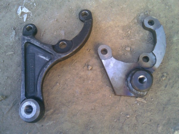

Вот и дождался. Выточили лекарство от вырывания задних аммортизаторов. Выровнен угол установки амма и добавлен ход на разжатие путем переноса нижнего крепления уха вверх.
Аммортизаторы у меня стоят от Газели.
Сегодня произойдет установка на машину.
Посмотрим как пройдет испытание боем.

подождем отзыва по эксплуатации, а то как бы чего тереть не начало.
За маньячество плюсег однозначно!

Из какой стали делал?
