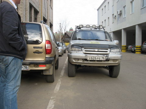

Внесу свою лепту.
На прошлой неделе лифтанулся с помощью пружин Руста. Сзади как обычно газелевские аммы, правда масло оставил (повороты проезжать быуду медленее, но хоть чуок мягче будет).
Так вот машинка поднялась хорошо
Изображениепередние верхние рычаги лежат на отбойнике и подвестка очень жесткая стала. Поезжу немного, чтобы пружинки осели и увеличу проставку под шаровую до 35-40мм, сейчас 25мм, а потом если ничего координально не измениться, то буду резать пружины.
Сзади поставил под пружину еще и увеличенную проставку, так ход газелевского амма на отбой всего 2см остался, пришлось проставку заменить на стандартную. Когда подвестка сбалансируется по работе более менее буду наваривать доп ушко на аммы чтобы они работали в привычном диапозоне.
Так к чему я все это написал -- к тому что не надо перегибать палку.
Надо найти компромисс, чтобы и высоко, но подвестка работала нормально, если не работает, то нах эту высоту.
