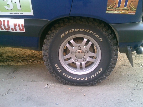

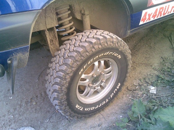

Андрей док, не трёт
причём удлинил только панару
продольные рычаги хотел удлинить, но, посмотрев, как оно работает на сжатие - не стал
и пральна сделал :smile_nod:
там фотки в ета... в москалях на украине :smile_nod:

Андрей док, я не очень понимаю-зачем
в ралли-ещё туды-сюды
а для трофи... ну не прыгаю я всеми 4мя колёсами в воздух :
что, собственно, изменилось ? такого что привязывать нужно ?
да, пружины длиннее, но и амортизаторы-соответствующие
или я чёт не так думаю ? :

MadCap писал(а):
да и 30 влезли
Так то ж дядьку не 30 а Сооореr кажися... кошерный Борис Федрыч без А-моста фих вошел бы...
Сообщение Добавлено: 28 апр 2008, 23:56
    1200
  •  4609
  •  01 янв 2006, 21:59
  •  Киев
Holg, ты маньяк, конечно авторитетный........ (с) КАС :
НО ! это, конечно, купер СТТ, однако размер 30*9,5*15
и от кошерного БФГ отличается только меньшим весом, а не размером :

MadCap писал(а):
да и 30 влезли
правда пришлось подрезать как раз задний бампер :
Странно что тебе пришлось задний бампер подрезать. У мну 30 BFG в диагоналке тютелька в тютельку в арку входят.
И замечательно выходят (с) Ослик ИА
ШНГ 2006, L-ка. Двиг 1.9 turbo @ 0.6 bar, Январь 7.2, ГБО Digitronic, BFG MUD KM2 30'', лебедка, СРПМ, 3 жесткие блокировки, А-рычаг, пары 4.3, и т.д.
