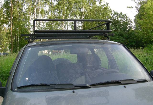

Андрей док, а у тебя размер тоже 1350х1050? И как у тебя установлен ближе к лобовому или к заднице? :smile_nod: А то я поставил, но както хочется сдвинуть назад немного. С другой стороны свет буду ставить, а для него имхо лучше чтобы багажник был ближе к лобовухе, или нет?

Андрей док, у меня поперечины правда другие, ниже и с упором в крышу.
Не факт... от фар зависит... Точно узнаешь только когда свет навесишь и буш подбирать расположение так шоб засветки капота не было...
Тогда пока оставлю как есть.

Abaddon, размер 1350х1050. Поставил ближе к лобовому стеклу, иначе если сдвинуть назад, то свет от люстры будет светить частично на капот. А это кошмар :smile_bigsmile:

Андрей док, понял, спасибо.

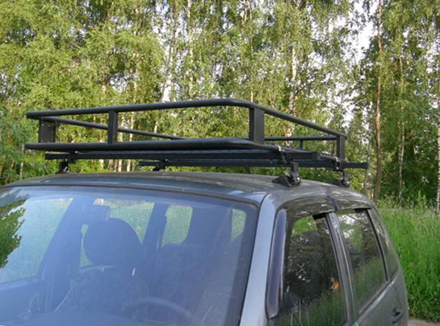

Убрал резонансное дребезжание. Оказывается сзади, на половине ширины, банально была не проварена решетка. А еще при установке люстры решили, что штатные полоски металла под задние фонари не очень удобны, поэтому изготовили из квадратной 2 мм трубы выносные крепления и приварили их как продолжение этих полосок. Плюс то, что фары сместились ближе к краю крыши и могут свободно вращаться в разные стороны.
