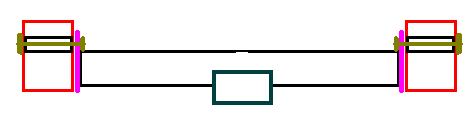

Так, а если мне только для подъема, а не тяганья лебедкой, можно ли обойтись креплением пластин(профиля) к лонжерону на болты через усилитель, в лонжерон распорную втулку(на болт, чтоб лонжерон не сминался, при стягивании)?
Розовым-пластина, закрепленная к профилю
Грязно-зеленым болты, рядом с ними распорная втулка
Я думаю реально сделать так же хочу.лебедку ставить не собераюсь мне тока для подьема.Но правильнее будет квадратный профиль закрепить под лонжероны с загибом по бокам и закрепить болтом сбоку и снизу.

Т.е. намекаете не пласитны использовать, а уголок? :
Не не уголок,а квадратную трубу(или чето по ядреней) тока крепить ее под лонжеронами надо.Так надежней будет ,как будто ты доску под лонжероны положил и за нее подымаешь.

Если трубу в каком-либо сечении установить под лонжероны, то тогда под бампер конструкция не влезет.
Если честно не знаю т.к.бампер пока не снимал,пока всё в голове ,но на днях сниму у себя в сервисе и буду делать по месту.Но если под лонж. не влезет то тогда надо лучше крепить между ними и еще где нибудь.Чтоб ето все не прогибало при подьеме!
