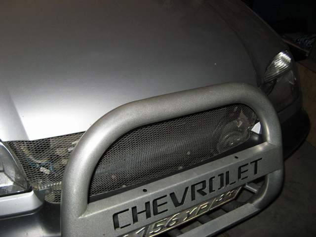

Oleg Loa, не понял смысл вашей цитаты..
имелось ввиду, что по песку не летит всякая шняга через решетку (трава, ветки и тп)
а вот греется она как раз таки при езде по песку- обороты высокие.
изначальный посыл что штатная решетка пропускает меньше воздуха чем эта сетка - полная чушь
несогласен, но каждый может иметь свое мнение.....
на трассе еще и наоборот будет
а вот тут вы точно не правы, проверено многими километрами трассы..
Проще в штатную решетку эту сетку добавить и не уродовать машину.
Совсем не проще!!! Да и решетку жаль резать. А вот про уродовать - это кому как.. на вкус и цвет.....
Еще наверно вы не учли, что машинка с кондеем, а это совсем не то что без него, намного сложнее охладить 2 радиатора.. и тут каждый кубометр свежего воздуха важен.
Все вышесказанное - лично МОЕ мнение, и соглашатся с ним не кто никого не обязывает..
Тема выложена с целью предложить некий вариант улучшения охлаждения, делать или нет - решать позвольте людям самим.
:smile_bigsmile:

1) Возьми пылесос старый, подуй воздухом на штатную рештку и на мелкую сетку - сравни так сказать разницу :smile_bigsmile: :smile_bigsmile: :smile_bigsmile: и имеем своё мнение про трассу сколько влезет
2) В пробке поток воздуха гонимый вентялторами гороздо больше спотыкается об соты радиатора, а не от всех видов вариантов решеток.
3) Хочешь не кипеть - заимись не снижением мифического сопротивления от решетки, а увеличением обёма прогоняемого через радиаторы воздуха - поставь более высокопроизводительные вентиляторы
4) Сетка такая без штатного кожука служит до первой крупной палки пойманной аккурат в нёе - сомнёт нахерн и дойдёт до радиатора
5) Ну и наконец обясни мне тупому, почему ты сам пишешь что толком улучшить охлаждение тебе это не помогло, а польза тока что траву задерживает а ветку называешь не сетка против травы : : :
P.S. У меня окно радиатора закрыто ангалогичной сеткой, но размер окна в люминевой накладке на морду - узкая щель (см. п. 4) , догадайся почему не греется двигатель, хотя работает в более напряженном режиме? (см. п. 3)
[img:8ce29706b2]http://www.wyllf.ru/pisko/140.gif[/img:8ce29706b2]
(для озабоченных - это не то что ты думаешь, это диагональ монитора) :-) :-) :-)

alexerem, Олег тебе всё популярно объяснил.
От себя могу добавить, что никакими сетками ты не увеличишь площадь и силу обдува радиатора, а уж про песок говорить смешно, с какой скоростью ты по нему ездишь... Сетки выполняют исключительно защитную функцию, но и в этом случае твой вариант далеко не лучший.
Если ты хочешь путем удаления гланд через задний проход достичь улучшения охлаждения двигателя, то сними капот, эффект будет в разы больше, хотя и он составит не более 5 %.

Даёшь отдельную форсунку из бачка для омывайки на радиатор!
alexerem, Я конечно не эксперт, но ИМХО фигнёй занимаешься, в говнах это не поможет однозначно, в городе и так штатная исправная система охлаждения справляется. ИМХО эффективней в твоём случае печку включать в машине чем решётку эту ставить. Реальная помощь от нее(сетки твоей) будет на скоростях ближе к 60/90 км/ч, где закипеть весьма проблематично :smile_nod:

Oleg Loa, а расскажи или кинь ссылку, где почитать про более производительные вентиляторы. Или поделись собственным опытом. А то постоянно работающая печка летом совсем тяжко :

На рынке купить подходящте по размеру два вентиятора с S-образной формой крыльчатки с мотором от 150 ват

В нижнем заборнике бампера так же установил эту сетку, но уже для задержки травы Вобщем все просто, дешево и быстро можно восстановить исходное состояние.
Сними и выкини кенгурин, пользы по охлаждению будет куда больше : :

К стати про кожух! Нах он там вообще сдался ,для красоты чтоли или типа шума от двигла меньше .Может его в гараж выкинуть ,кто как ездит и польза от него какая?
Мне кожух не мешает. Летом он моторчег не перегревает (проверено испытаниями), а зимой виртуально согревает. Если поставили (он 20 долларов стоит кстати) - пусть стоит.
Теперь хочу вступиться за автора топика. Пусть сетка реально не снижает температуру движка, но она нужна. Задерживает траву, грязь и насекомых. Как то поездил по болоту...сел и вытаскивали...так радиатор (при штатной решетке декоративной) ВЕСЬ был забит грязью, тиной и травой...котороя высохла и образовала конкретную непроницаемую пленку...Сетка тут поможет.
