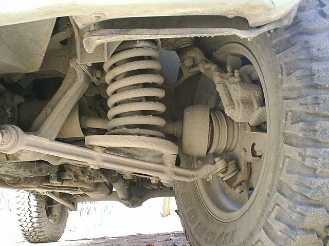

gluk_a, пригляделся сегодня на машине, что к чему да как... слушай, а у тебя нету фоты конкретно нижней чашки с шайбами???

Нижнюю чашку просто выставляй ровно чтобы пружина не тёрлась. И в нижней чашке надо сделать вырез чтобы не касалось кожуха наружней гранаты. А на зад лучше сразу ставить амортизатор побольше, я поставил с газели после того как родной с мясом вырвало.
вроде було... ща гляну
есть ога, типа таво:
Выражаю агромные блаадарности всем соклубникам, форуму и администрации форума за знания, блаадаря которым я в курсе того чего сломаю в процессе починки того, что еще не сломалось, но уже скоро должно бы… :)
