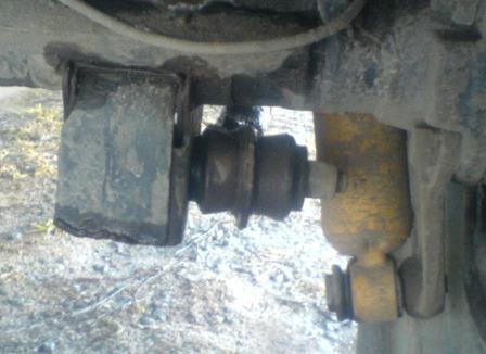

alllexxx писал(а):
КОЛХОЗНИК, я тоже раньше по две ставил.Отрывало от кузова,просто рвало сами кронштейны.Сейчас умельцы сделали самодельные тяги с большими сайлентблоками.Поставил и забыл про них.А раньше очень часто менял тяги.
А поподробней о конструкции.

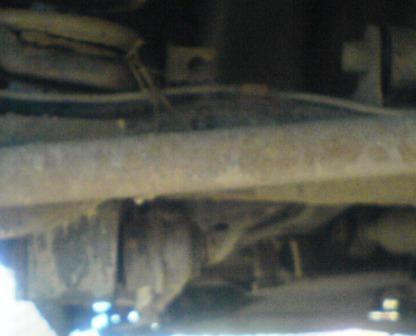

Короче:
А-рычаг некатит
усиление Панары только с усилением кронштейнов
Параллелограмм Уайта сложно
кумекаю над переносом нижнего крепления Панары выше, а сама тяга стандарт
все таки Панара должна быть прямой иначе действующие на нее силы согнут ее в итоге

Wlad-S писал(а):
та проще простого

КОЛХОЗНИК писал(а):
... и нетолько
Дружеская выручка превыше всего! Мне тоже как-то из Олонца за 70км в лес эту тягу привозили. Так что теперь с собой вожу.
Усиливать ее смысла не вижу, а вот усиленный задний мост и А-рычаг, это другое дело. Вчера в сервисе на Лабораторном ходила вокруг такой машинки. Если уж переделывать, то как-то так.
