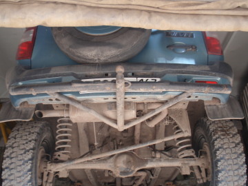

Чтобы поднимать машину сзади, замутил вот такую конструёвину:
Изображение.
В качестве доноров:штатный фаркоп и защита бампера.Всё собрано воедино и усилено с помощью сварки.Получился этакий биплан :smile_bigsmile: !

Вот об этом я и говорил! А теперьнеплохо было -бы вподробностях всё изложить.
