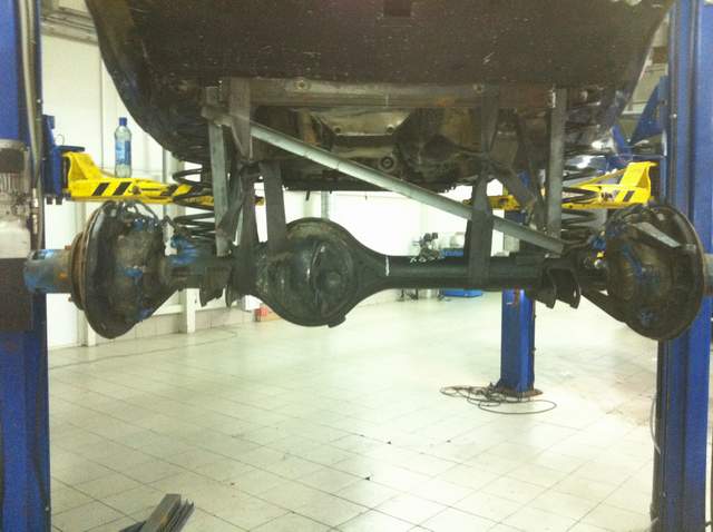

На бортовых все таки мы умудрились порвать заднюю полуось на ровном месте - это была последняя жирная точка в родной шнивавской подвеске. Хотя у меня теплилась надежда сделать Шниву на независимой подвеске с 36 тапками

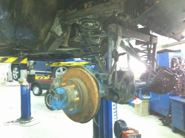

Пришли мосты, я загнал машину на подъемник (огромное спасибо дилерскому центру GM в Новом Уренгое и директору, им самим уже интересно что можно сделать из Шнивы) и поехало
Вот так выглядели пришедшие мосты, страха было полные штаны

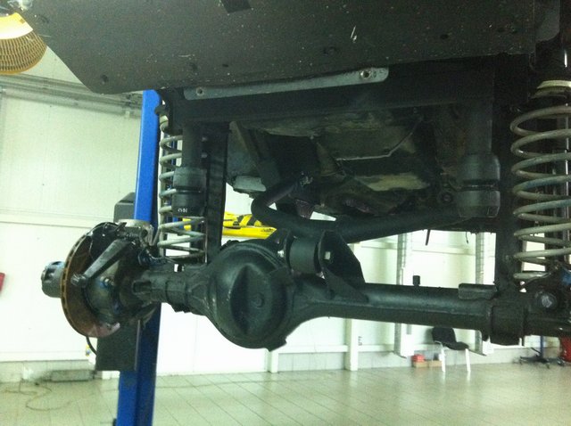

Начали с переднего моста, тем более чашки под пружины как-будто изготовлены под шниву, и там и там 72 см по центрам.
Был подкачен под мошину мост, изготовлен кондуктор из 35 уголка и началось "ваяние"
В итоге получилась довольно интересно (для меня конкретно)
Даже если ты в жопе, не обязательно быть говном.

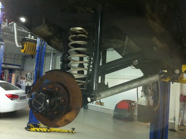

Сначалу за основу были взяты УАЗовские пружины, в итоге пришли на задние шнивовские, в гараже откопали родные задние и через проставку были поставлены на передний мост. Сначала мне показалось, что ходы чрезмерно маленькие получились, но сравнил с родными Шнивовскими и Паджеро спорт, успокоился что все нормально. Свес переднего и заднего колеса получились +.

Мне кажется, что на задние Шнивские пружины для переда не нужно расчитывать. Они слишком мягкие, при движении по пересеченке будет клевать очень сильно, не потянут они. (ИМХО время покажет) рекомендую поискать пружины с Джипов, например с Грандов, там длинные пружины, да и вес мотора гранда наверное будет сопостовим.

Мне тоже так кажется, заказал уазовские с пикапа. Выеду, посмотрим, тем более пружины поменять - 10 минут работы

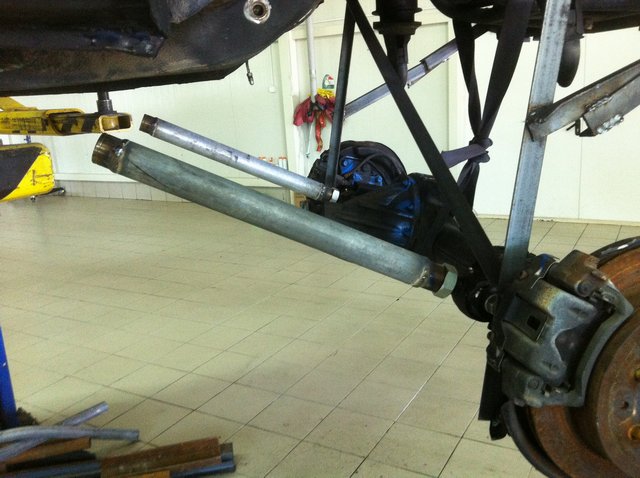

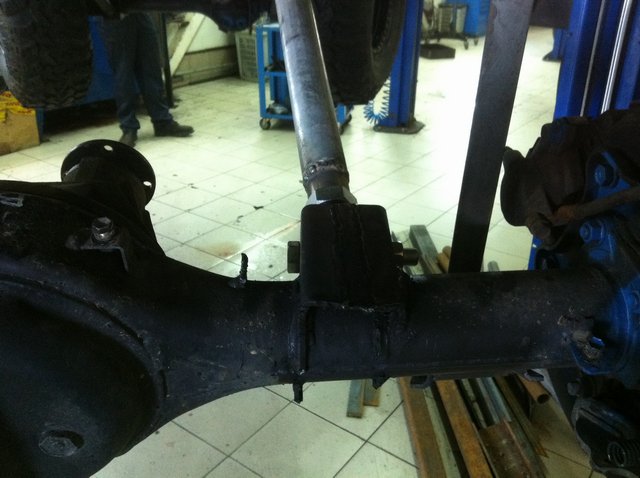

Вчера-сегодня срезал все лишнее с моста, сделал крепление нижних рычагов и сами рычаги и ... сломалась плазма. Купил новую, но возвращаться к работе уже было обломно (воскресенье все таки)
