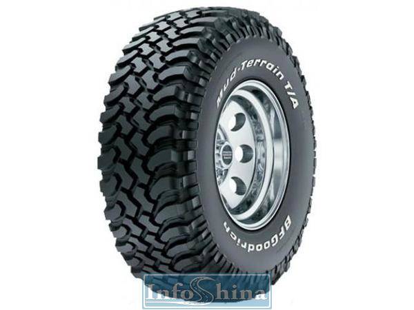

Уместно ли в эту тему??? Но спрошу... Шнива дорестайл, 2008 г.в., лифт пружинами ИЖТЕХНО +2, на какие диски лучше поставить БФ Гудрич 225*75*16 КМ ? встанут ли нормально на ЕТ40?
Mud_Terrain_T_A_image_1_4.600x600.jpeg [ 27.55 КБ | Просмотров: 635 ]

@significato , да, родной вылет подойдёт.

На предыдущем шевики дорестайл стояли колеса 225 с увеличенными подкладками свободно. на рестайле сделал лифт 4 см поставил колесики и на тебе при поворотах начало задевать подкрылки ввиду отливов на бампере так взял обезьянкой срезал их и с газовой горелкой подогнул подкрылки на уменьшенный размер. теперь проблем нет.
