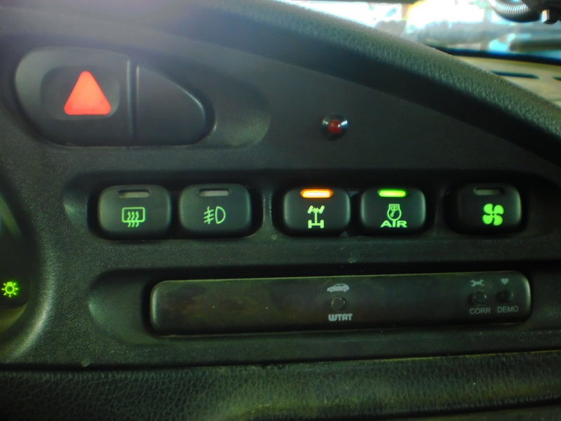

    100
  •  692
  •   5
  •  02 сен 2011, 07:52
  •  Ульяновск
miha10rus писал(а):
а с пневмоблоками надо еще и: пневмошланги , компрессор , проводку , кнопки, рессивер , быстрые разъемы (последние два пункта не обязательны , но желательны) корячить....тут тоже вопросы к красоте и экономичности и их куда больше....
Экономичности тут точно не будет, на за красоту можно поспорить:
Даже если мест под кнопки не так много осталось:
А куда колхоз-рычаги в салоне ШНивы пристроить???
Езжу на Chevrolet Niva L 2011.
