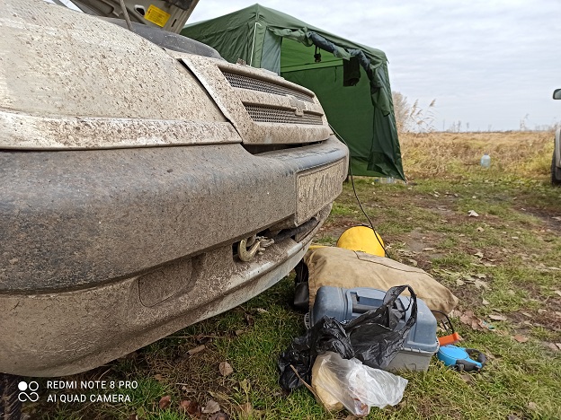

Доброго всем дня. На Шеви нива стоит Runva 4500 с кевларовым тросом 6 мм.Срок эксплуатации с февраля 2020 .Пользовался раз 8 тянет ниву уверено даже без поле спаса.Если машина не на убой а для рыбалки охоты грибов то лебедки вполне хватает.Плюсы вес с кевларом 12 кг не надо лифтовать переднею подвеску .Цена со стольным тросом было 14 т. руб плюс 2 т. руб трос кевлар 20 метров. Минус -медленная)))
057.jpg [ 174.91 КБ | Просмотров: 907 ]
