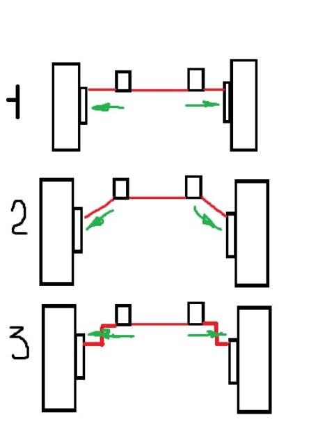

fanngorn писал(а):
PETROFF, надо опускать на 7см и переворачивать рычаги поворотных кулаков, тогда кинематика рулевого будет ближе всего к стоку. Я сейчас занимаюсь этим вопросом, к концу следующей недели будет результат. :
В принципе можно сделать вторые лонжи, и на них перенести рулевое, всё будет как в стоке только ниже на ту величину на которую всё переносим, но гимора много - надо снимать движок, рулевое, много сварочных работ и т.п.
Вот об этом рычаге идет речь? Если да, то зачем его опускать??? Ведь так трапеция еще больше провиснет : Маятник и редуктор ведь остается наместе. Угол рулевых тяг только увеличится, у меня и так они приходятся подуглом. Нарисуй если можешь о чем идет речь.
Я вот о чем говорю:
1. работа тяг в стоке
2. работа тяг у меня в настоящий момент
3. работа тяг при переделки их Zобразным способом (при условии что момент будет жестко передаваться- крепко обварить изгибы)
зеленый- вектор усилия

yganin, vaga., как доделает??? Я же что-то должен буду ему предложить доделать??? Вот в чем вопрос...
PETROFF, предложи доделать машину! у меня и лифт подвески и лифт кузова, машина дорогу держит как в стоке, ты платил денег за грамотный лифт, вот пусть и доделает мастер. ты чего себе головоломку устраиваешь? каждый должен отвечать за свою работу.

vaga., да я как раз и решился на этот лифт тока из-за того что он ГРАМОТНЫЙ, а оказалось то "вон оно че"... Вот и ищу теперь пути грамотного решения. :smile_bigsmile:
А по существу? Ты что делал с трапецией?

PETROFF, ИМХО добивайся первого варианта, третий это бред. Кто тебе его посоветовал? : У этого человека лифт делать не стоит. В последний раз даю совет обратится к специалистам.
Так вот здесь и обращаюсь к специалистам. Или ты можешь в Московской области дать адресок специалистов? А первого варианта добиться можно только опусканием маятника и рулевого редуктора.
Vaga Ты ведь так и неответил что у тебя с трапецией сделано. Или это тайна великая?
Рычаги не опускаем, их меняем местами справа налево, слева направо. И рулевые тяги будут крепиться сверху рычагов. Почему опускать балку именно на 7см? А потому что именно на 7см поднимается рулевая тяга когда меняем местами рычаги поворотных кулаков. : Рисовать лень, думаю на словая всё понятно.
PETROFF писал(а):
Я вот о чем говорю:
От того что ты переделаешь тяги в виде буквы Z ничего не изменится кроме углов работы наконечников. Можно сделать тягу хоть в виде буквы W, результат будет тот же. Изогнутая тяга кинематически работает также как и прямая если взаимное положение наконечников в пространстве одинаковое..

fanngorn писал(а):
Перевернуть наконечники поменяв при этом рычаги кулаков слева-направо это известный вариант, тока говорят машина ваапще неуправляемая становится, кстати в этой же теме говорили...

PETROFF писал(а):
fanngorn писал(а):
Я так понимаю неуправляемой становиться когда лифт подвески. А ты балку опускаешь скорее всего переворот этим и компенсируеться и валкости недолжно быть : Всё имхо конечно.
