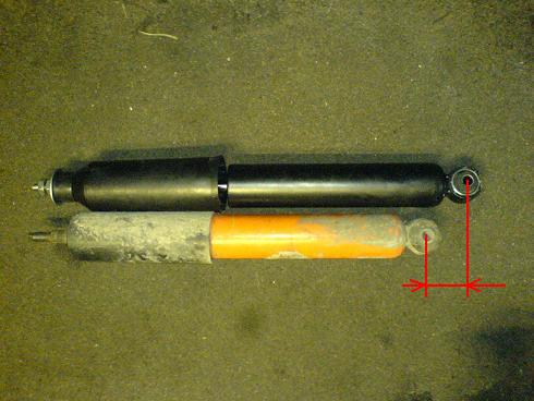

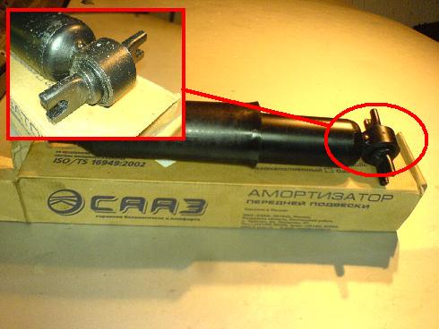

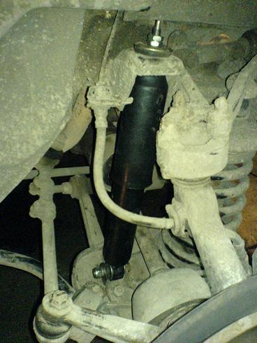

Небольшое дополнение по передним амортизаторам: подъезжал товарищ – родные иногда пробивают на ходе отбоя. Поставили ему передние от Волги.
Требуются 2 доработки.

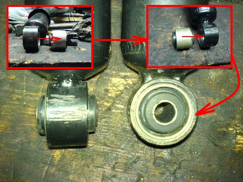

Первая – удалить штатную нижнюю втулку…
… и поставить взамен от классики (нижняя втулка переднего амортизатора) – подходит один в один.

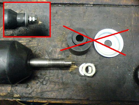

Второе – выкинуть верхнюю резинку с тарельчатой шайбой…
… поставив вместо них все те, что стоят у нас штатно.
Сообщение Добавлено: 30 ноя 2009, 18:53
Mot, Так что получается волговские переднии совпадают по размерам (в т ч и по ходам) с передними шнивовскими ?И что он жестче несмотря на то что тоже масляный?

Ход больше - сантиметров на пять. Это единственная причина, по которой их поставили. По размерам у Волговского амортизатора совпадает с нашим внутренний диаметр нижней втулки, что открывает вышеописанные перспективы : . По жёсткости же их сложно сравнивать, т.к. передняя пружина не ШНивская. Но однозначно мягче Плазы, которая стояла до этого.
