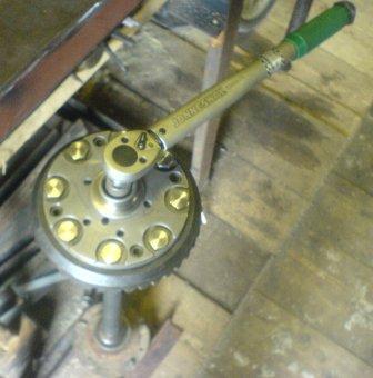

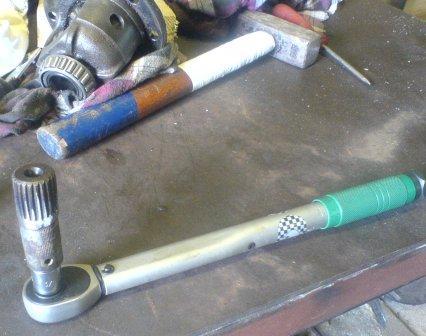

ну вот у мну сделано не сложное приспособление для проверки преднотяга
