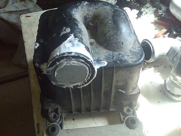

сделал, ща герметик апсыхает )
Использовал метод второго отверстия )
Штатное заткнул резиновым переходником для чугунной трубы(манжета и резиновое кольцо) и заглушкой D50, встало идеально. И если че - заглушку мона вытащить и поставить D50 трубу вперед.
"Мало ли" - как говорил старый ювелир : :
Второе отверстие пробивал так: нагрел маленькой газовой горелкой пластик корпуса и вминал куском сантехтрубы D50 (отрезал так, чтобы был резиновый уплотнитель и пару см места), чуть обработал напильником и ножом снимая потеки пластика - вполне аккуратно и точно получилось. Потом вставил этот самый кусок трубы, с одной стороны бортик у трубы, с другой стороны плотно намотал изоленту так, что труба еле вращалась.
Ну дальше понятно - колено на 45 градусов и короткую трубу см этак 20-30 - завтра по месту уже подгоню )
Ессно где надо - промазал герметиком.
Каг то таг :

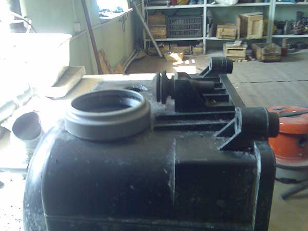

...пойдя по пути наименьшего и используя подручный материал (стройка - период оформления ванной комнаты), сделал так:
немножко коментариев - ибо, как вы можете лицезреть вся обвязка стоит задом наперед (по отношению к общепринятой технологии) - почему? объясняю.
вытащив штатный приемник обнаружилбольшую дырку - много больше диаметра сантех труб, и немного больше диаметра этих труб в месте муфты - тоесть там, где стоит у них манжетка.
подумав и поразрыв запасы всякого рода резины, с удовольствием обнаружил резиновую манжету конического типа от унитаза (соединение бачок-унитаз) старого образца. конус у манжеты обрезанный, диаметры (приблизительно) 100 мм и 70мм (вобщем столько же, сколько и обвязки в наибольшем месте).
вобщем, зашкурил все, манжету на герметике вогнал внутрь корпуса. на герметике же в нее засадил поворот на 45гр, в него еще один поворот на 45 и потом на 90, труба и конец на 90.
вобщем в месте входа нового приемника в корпус фильтра тщательно забил все герметиком, подождал пол-часика, и на не совсем еще схватившемся герметике поставил узел на место, подогнав по "обстоятельствам".
проверка дуем и перекрытием дырки на работуещем двигле показала идеальную герметичность узла. :smile_bigsmile:

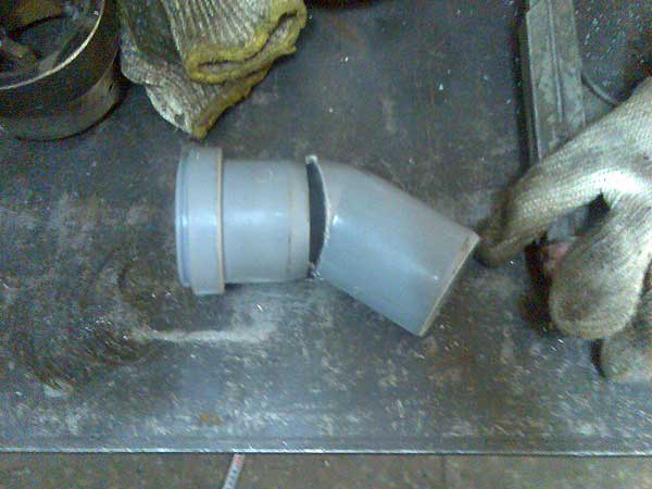

1. Два поворота на 45 обрезал вот так - это будут фланцы-приемники дальнейшей обвязки:

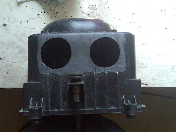

2. Примерка/разметка по месту (это задняя стенка корпуса фильтра):
3. Разбиваем дырки:
необходимо добиться очень тугой посадки, ни в коем случае нельзя просаживать отверстия, иначе придеться подбирать манжеты!!!

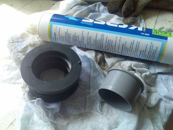

4. Глушим стандартное отверстие вот этим:
заглушка ф50 и та самая резиновая манжета-переход с 50мм. на 70мм., ну и герметик, само собой:

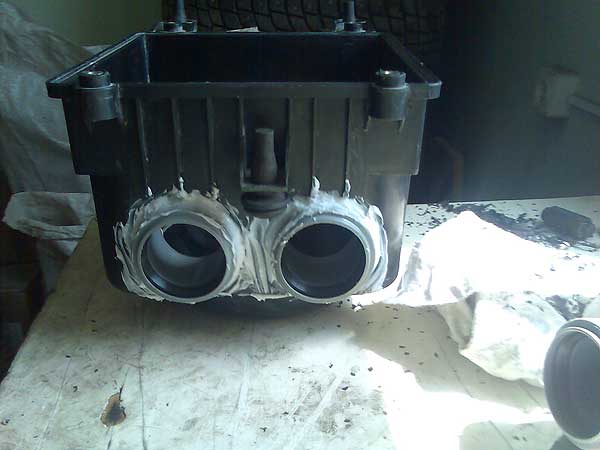

5. Монтируем фланцы-приемники двустволки, опять же на герметик:
здесь будут установлены повороты на 90 вверх и патрубки, высотой сантиметров 30-40.
