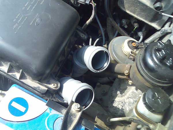

водрузил по месту! :smile_bigsmile:
типа того:

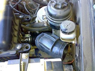

Кстати есть сантехтруба 75 мм. Лично покупал для воздухозабора.

В принципе площадь сечения родного воздухозабора и сантехшноркеля примерно одинаковы. На память размеров всех не помню, но где-то в начале этой темы лично писал-считал. Единственно длина сантехтрубы в 2 раза больше + несколько изгибов на 90 град. что возможно дает доп. сопротивление

Вот мой вариант:
Подробности ТУТ
Фотки ТУТ

Протестил! Други, отвечаю-двиг ожил! Вобщем 30км. трассы и 15км. грунтовок дали основание предположить что одно 50-ки мало. Обгоны стали легче, но самое разительное отличие в тяге снизу. 40кмч на третей и увереный подхват вместо провала! Кароче ксперимент удался! Осталось примастрячить фланчики на шурупы через резину в месте входа обвязки в корпус фильтра, бо по сути все изгибающие держат 2-3 мм. стенки корпуса и силиконовые сопли... Картинка в мозге есть, на днях постараюсь оформить.

я тоже заметил что с поднятым и расширеным (диаметр 50мм) воз-ком тяга на низах заметно лучше . И по моему есть от него и экономия бенза(у меня 92) сегодня заправлялся и подсчитал сред расход -9,3л правда половина моего пробега была загородная трасса но остальная половина по городу + немного по пляжному песку с понижеными и блокировкой и все это на колесах235 75 р15

вариант с двхстволкой неплохой и достаточно прост но вот есть вопрос отсутствие улитки :!: которая все таки отбивает капли воды и крупный мусор я иногда вытаскиваю колоски солому

расход сегодня начну измерять, вот заправлюсь по горловину и сброшу в ноль.. за вчера - по трассе расход вырос, но и скорость поднялась на 15 кмч. (сама туда разгоняется, вообще интересно наблюдать, как стрелка 80 кмч проходит, гораздо неощютимее чем раньше :, глядь, а уже и сотка ), по грунтовкам на малых оборотах расход упал и значительно, тоесть 50 кмч на третей в натяг - гдето 7-8 литров...
Хруст, мне кажется вверху под капотом будет несколько меньше воды и мусора, чем под бампером... :
