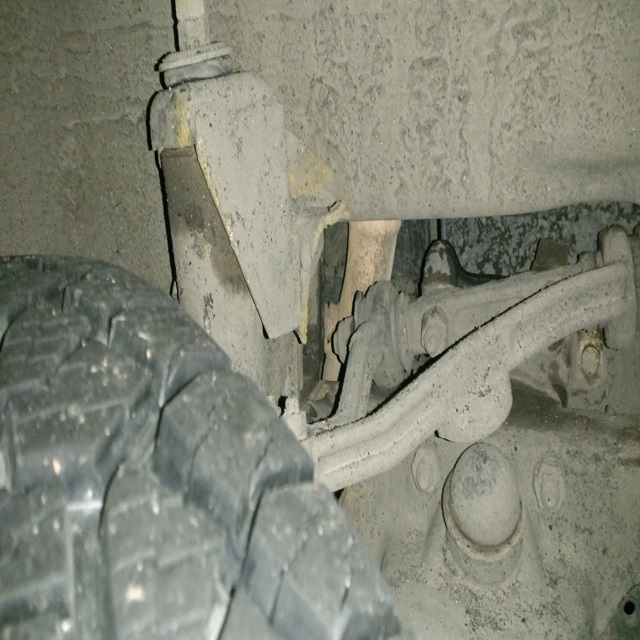

samson.off писал(а):
Во как. Зацените. Оторвало передний правый аморт вместе с куском кронштейна от балки. Токико Е3474 ставить не надо.
Не знаете, эти кронштейны отдельно от балки продаются или надо брать в сборе?
Если оторвало с одной стороны,то может дело не в этой модели амов? Крнштейны балки продаются отдельно.
Сообщение Добавлено: 28 мар 2015, 09:24
  •  47
  •  29 авг 2014, 20:38
А из-за чего это может быть?
удлинители стоят?

Сергей89, по фото видно, что стоят :
тогда понятно, я думал что все уже поняли о вреде удлинителей спереди

  •  47
Удлинителей нет.

samson.off, да ну на, а что тогда сверху шайбы накручено, там просто одна гайка должна быть?

Хищник, почему обязательно одна? Модно и две накрутить, как в комплекте Токико идут. Лучше ставить не одну гайку, а больше, чтобы закрыть всю резьбу штока, защитив ее тем самым от грязи и ржи.
Да, удлинителей у samson.offа нет на амортах - это видно по фото. Просто аморты не с теми ходами поставили на простую Ниву. И лопнуло скорее всего при сжатии. я находил инфу года 2 наад о том, какой передний Токико имеет размеры и ходы, аналогичные аморты простой Нивы/классики, но щас найти не могу. :

у меня на лифтованом шевике 1-2 раза в год отрывает левый кронштейн.но он варенный был еще когда взял машину а вчера на правом заметил трещинку :smile_doh: амы-каябы газмяс.может потому что асфальт у нас с войны остался : а может жестковаты амы :думаю может масло воткнуть :?: :
