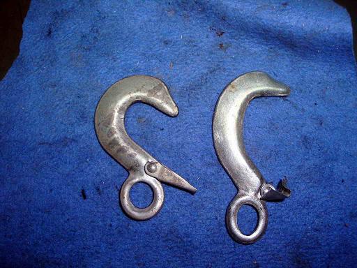

HOMEr писал(а):
Кстати, сейчас подумал: а кто-нибудь рвал крюки с буксировочных тросов, которые рекламируют как 5-ти, а то и 10-тонники?
10-ти тонник "из гипермаркета" мне не попадался. А вот "4-х тонный" был сломан - вытаскивали L200 с зимника на Ладоге, по которому пошла поверхностная вода и получалась снежно-водяная, на ходу замерзающая смесь. Машина застряла недалеко от берега, но троса собственной лебедки до ближайшего дерева не хватало. Собрали все имеющеся удлинители, в том числе и "магазинный". Рывков не было - тянулись лебедкой. У такого крюка видимо лопнуло кольцо - петля на стропе была цела, а крюк куда-то улетел и его в снегу не нашли.

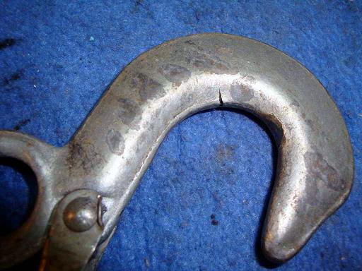

HOMEr писал(а):
Кстати, сейчас подумал: а кто-нибудь рвал крюки с буксировочных тросов, которые рекламируют как 5-ти, а то и 10-тонники? Там ведь колечко, в которое трос крепится, миллиметров пять-шесть в диаметре, не больше. В тестах БТ к ним вроде претензий нет, а как обстоят дела на практике у суровых ШНивоводов? :smile_nod:
не знаю те или не те, но при покупке были вроде как 5и тонные. результат на картинках. собственно после этого у меня на крюках был поставлен крест, в сторону приоритета шаклов. поймать такой в лобовое или в лоб радости мало)

HOMEr писал(а):
Тебе, похоже, попадались какие-то "заКАЛённые"! :smile_nod: Колечко-то не порвалось, хотя оно и тонкое...
самый китайский китай из пластилина))
шакла должно хватать даже 12-мм, т.к. у него проушинки всяко толще, чем на этом шаклокрюке. :
вот по этому я и перешел на шаклы.. открутить и закрутить палец в шакле - три секунды, но они гарантируют целостность лобового и лба (если он не в шлеме)). а у тебя на картинке крюк - для соединения со звеном цепи. опять же в этом случае использую 12е шаклы - палец взалит в звено цепи. и еще - надо различать статическую (лебедкой) нагрузку и динамическую (рывковую). мои крюки на картинке были разогнуты и поломаны именно динамической нагрузкой - когда выдергивал севшего конкретно терранчика 2.
