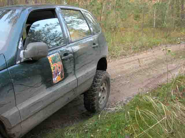

я так понял спереди 5 сзади 2 шайбы, под дальними от колеса болтами шайб нет. Если следовать идеологи коровки 18-32-28-20 то у тебя должно быть 14 и 8 мм соответственно, по сколько милиметров шайбы? Помоему сзади одной нехватает??? чем руководствоваться при подборе количества шайб????
DDDnew, всё верно.
Вот этого не помню - надо померить сегодня.
Ни чем. Сколько влезло, столько и всунул :
Сообщение Добавлено: 03 ноя 2008, 16:35
DDDnew, померил спецом для тебя : Под передним болтом - 16 мм., под задним - 6 мм.

Спасибо : а чашку не перекосило(деформировало)? а то по теории вроде как должно быть 14 и 8, под заднюю ниче не лезло больше???
DDDnew, ну пока нет. И вряд ли перекосит. Говорю же - делал такой лифт по примеру корефана - он около 1000 км проехал с ним.
Никак. Тока две шайбы впихнул.
Сообщение Добавлено: 03 ноя 2008, 18:11
должно быть 14 и 8
DDDnew, ну как раз разница в 6, а у меня - 10.

лифт усиленными 2101 проставками над пружиной спереди и сзади, резина медвед 29тый
пройдено одно соревнование и штук 10 покатушек
в такой диагонали ничего не клинит
