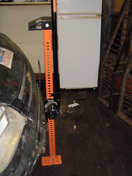

Данил на фотках это же только примерка а потом батарейки сели в фотике естественно там такой консоли нету, труба с фаркопом соединяется еще в 2х точках
сейчас он лежит полностью собраный и обвареный
осталось доделать места под установку джека и покрасить
собственно в следующие выхи займуь
естественно с подробным фотоотчетом и силовыми испытаниями
о, приключеньями запахло, спускаю жопу с поводка

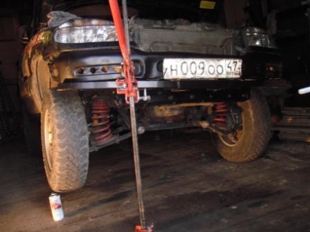

Вот с того варианта мну давно уже был сделан кронштейн для джека, счаз всё переусовершенствовалось
вощем терь траву валить можно бооолее толстую :
лепили с Вадиком всё по месту..
терь на нем завязана защита

А по месту, левый и правый края кронштейна крепится на болтах

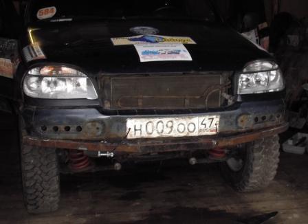

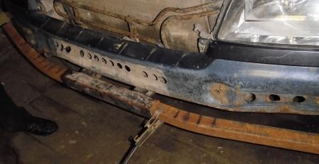

Ну собсна вот:
бюджет составил :
фаркоп 1900р+ краска 300р + 16р за кисточку =2216р (все стальное валялось в гараже)
кслову кронштейны крепления фаркопа к кузову слабоваты, надо бы усилить косынками
P.S. - Банкир ,Alkopone - Спасибо !
Мож оно и неплохо - в случае чего, сомнутся сами но спасут поперечную балку.
