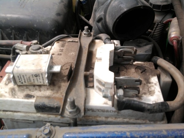

Кто-нить на шниву размыкатель плюса лебедки ставил? Какой и куда?
Для безопасности, на цепь питания эл.лебедки, защиту нужно ставить - лебедки иногда клинят. Токи потребления максимальные.
В результате пожар и осыпавший аккумулятор.
У меня стоит размыкатель с плавким предохранителем на 300А под капотом. Позаимствовал от телекоммуникационного оборудования. :smile_bigsmile:
Главное чтобы ток выдерживал до 400-500А.

Тоже использую плавкую вставку, правда на 125 ампер.
