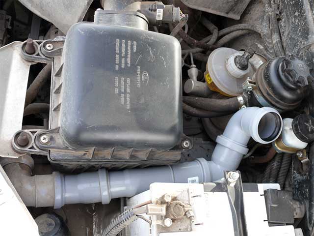

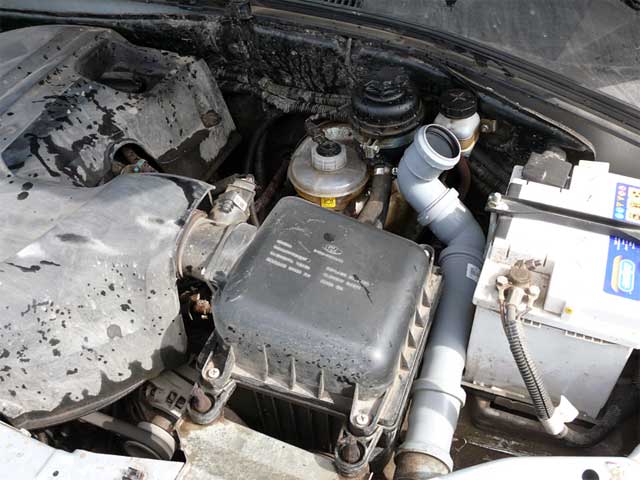

Вот и я поднял воздухан
Примерка
вид изнутри
Заглушка родного отверстия
Изображение : : :smile_bigsmile:
Уже не Шнива...

LUK, Зачет!!!! только глубоко не ныряй.

Интересная тема. :smile_bigsmile:
Вот решение проблемы.
Дёшево и сердито.
