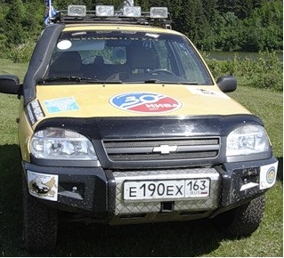

Я летом сделал лайт-силовик (быстросьемный, есть места с ограничителями под хайджек, заточены под ПТФ Hella FF-75), Собственно старался делать как продолжение того, что осталось от бампера "Атака".
Строго не судите, это был мой первый опыт ваяния силовика.
Крепиться по методу телескопических квадратных профилей. Крепиться к лонжеронов и связан с балкой, на растяжках от силовика к балке висит защита, на половину самодельная, на половину перевареный Шериф. Лонжероны усилены.
Силовик прошел уральский осенний Шунут. и владимирский осенний Шушмор
Из косяк только одно - места от птф до колес во первых мне не понравилось как получилось, полгода привыкнуть не могу, как то не красиво, во вторых этиже места хоть и с трудом но когда машина ложиться на силовик, немного гнуться. Кувалдой обратно выгнуть не получилось, забил, да и не особо сильно погнул. Хотя за края можно хайджеком поднимать, пробывал.

а ТО. пройдешь с таким бампером.или снимать

Если не сертифицированный и не вписан в ПТС, то не пройти.
