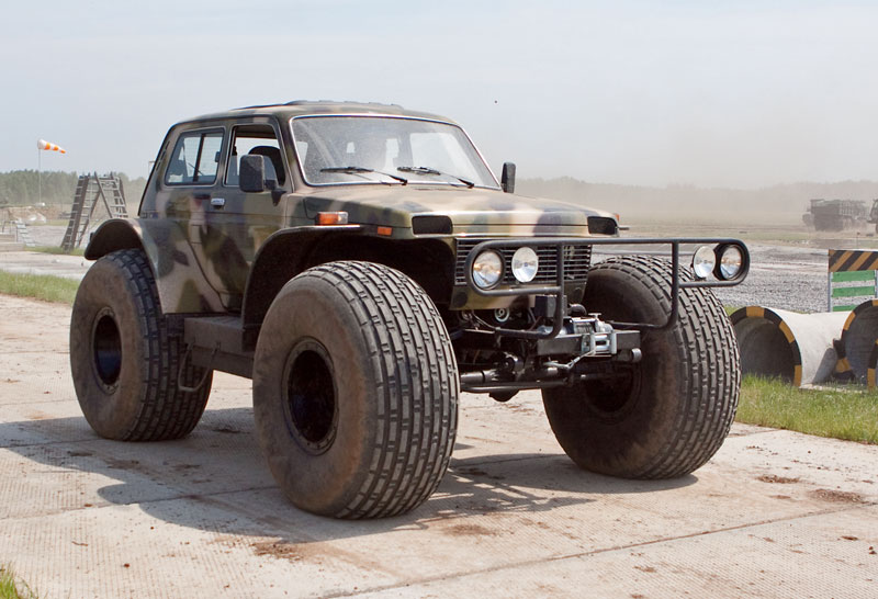

Вот и вся подготовка... Официально выпускают :smile_cool:
http://lenta.ru/photo/2010/06/30/forum/

M@Йkl, и куда мы на этом? На всех соревнованиях вне звчета и дальняк уж точно отпадает :

M@Йkl, Нива с рамой это класс!
Ну как куда.... Цитирую
Хоть в лес, хоть на рыбалку

Неее, такие колесья не вариант, однозначно!
