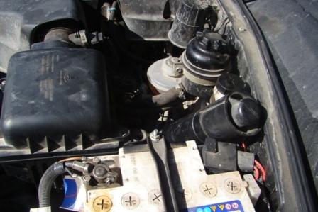

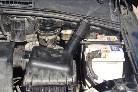

А я сегодня наконец то доделал свой шноркЁль :smile_wink: правда не совсем так как хотел но в принципе доволен. Теперь надо делать полевые испытания. :
Даже крепить выход не пришлось его капотом поджимает и вроде не гремит.

pashcec, А подробности постройки? :smile_wink:

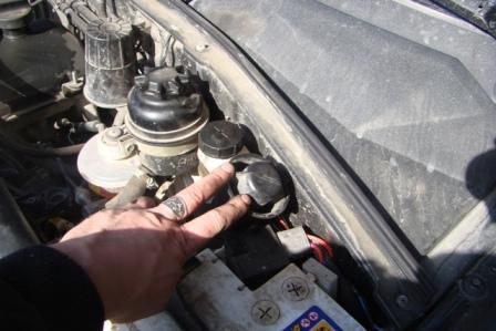

Подробности:
Сначала развернул нижний полукорпус воздушного фильтра по способу Romario. Только винты оставил штатные и передние уголки не выгибал, а сделал прорези в креплениях корпуса (там бортик срезается). Потом отпилил штатный воздухан оставил см. 5-6, туда одел угловую гофру воздухана от УАЗ "Хантер" а остаток родного воздухана вставил с другой стороны. Вот вроде и все :
Могу если надо покрупнее фотки конструкции сделать.

Если тебе не трудно сделай пожалуйста. А тоже поднимать собрался и твой вариант понравился больше всего.

pashcec, а Ты выключатель на электровеники сделал, чтобы полевые испытания проводить? Я тоже штатный резал и на его остаток надевал резиновую гофру , хотя и уже был комплект от 12, но на выходном штуцере от 12 отверстие меньше чем на родном. По поводу того, что в жару гофра сомнется (посмотрю, у меня резиновая), тады переделаю. А до выключателя руки никак не доходят, хотя уже и схему срисовал здесь на форуме.
Дак в том то и дело что от хантера патрубок что бы согнуть это надо значительное усилие приложить :smile_nod: А поп поводу электровеников сделаем до полевых (наверно) :
