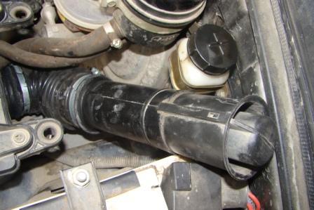

Вот сфотографировал покрупнее и более детально. Гофра с загибом под 90 градусов от уаз Хантер у нас стоит порядка 300-500 рублей.

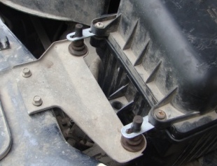

крепеж переднего полукорпуса:

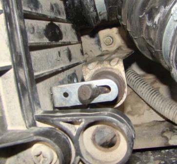

Крепеж задней стенки полукорпуса:

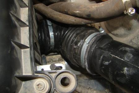

Собственно сама гофра и ее крепление:
Так сказать общий вид:

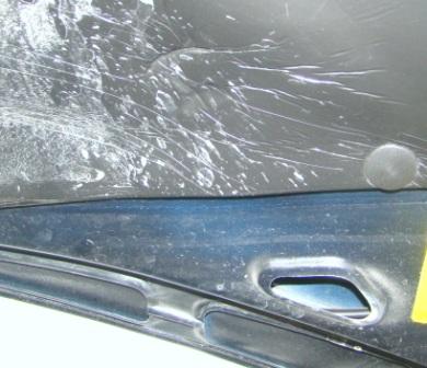

След от воздухана на капотной шумоизоляции:

pashcec, Еще вопрос. Воздухан у тебя подпирает капот, соответственно прикрывает впускное отверстие. Тяга не изменилась?

Впускное отверстие не перекрывает ни разу (при закрытом капоте забор воздуха не меняется замерял по БК)

Поставил вчера комплект от 2112 и гофра от Волги, езжу - радуюсь! Тяга как была так и осталась. Грибок закреплен на винт фильтра у фары, вид как заводской. Спасибо коллективному разуму форума за полезные доводки ШНифки!
