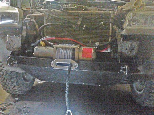

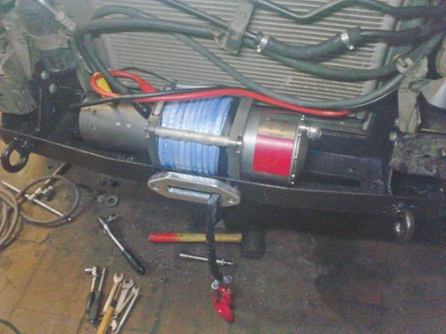

вот и я наконецто поставил лебёдку. Машина с кондерот лебёдка T-MAX 6500 заметил проблемму кевларовый тросс еле еле помещается на барабане. На место этой лебёдки легко можно поставить и 8500. Есть идея заменить барабан на более длинный.Изображение

ZloyED, у тебя кондей не родной что ли?
Вопрос знатокам, а в этой конструкции клюз не слишком близко к барабану? проблем с винчеванием в бок не будет? В остальном конструкция зачетная!

ZloyED где брал крепление под лебёдку или сам делал?

Стоит не родной радиатор кондёра(родной умер) площадка под лебедку делалась с нуля. От площадки идет защита через всё днище из 3х листов. Есть возможность ещё поработать сваркой и получится полноценный силовик. Но мне хотелось чтобы было именно так, чтобы основная масса людей думали что это просто бампер.

ZloyED, защита путёвая! люминий :?: железо :?: толщина :?:
а вот кронштейн лебеды сожрал передний свес..

не не не свесы в порядке. Это обман зрения колеса раньше начинаются( уже пару раз затестил в говнах). А защита сталь 4мм.
Вырезал в бампере окошко побольше чтобы смотку троса контролировать

КОЛХОЗНИК писал(а):
ZloyED,
ZloyED
Колхозник прав: :smile_bigsmile:
Лебедка твоя установлена ниже обычного.
Посмотри, губки лебеды нет необходимости опускать ниже рамки номерного знака. Кронштейн лебеды нуна было бы повыше варить, в ровень с нижним краем лонжеронов Изображение
