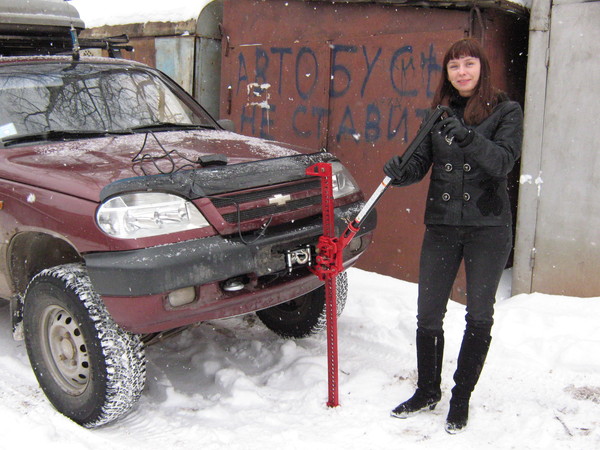

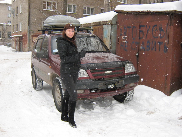

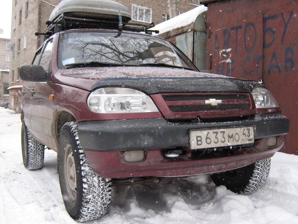

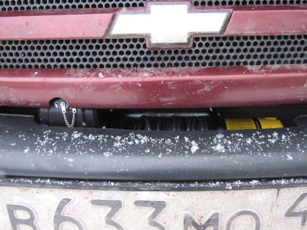

Машина Шнива 2004 г.в. без кондиционера. Лебедка T-MAX ATW-6000 OFF-ROAD Improved. Работы по установке проводились на сервисе "Внедорожник-43".
Лебедка в походном режиме:
Лебедка готова к работе:
Возможность поднимать машину хай джеком:
Огромная благодарность Жене "Внедорожнику" и ребятам установщикам. Сделано все просто шикарно.
З.Ы. Днем отдал машинку и уже на следующий день получил обратно. Все быстро, качественно!

Здорово. А есть ли возможность включить -отключить муфту лебёдки?
