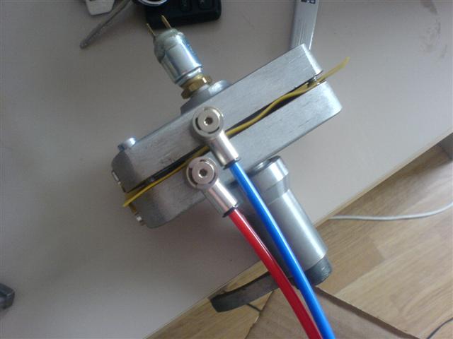

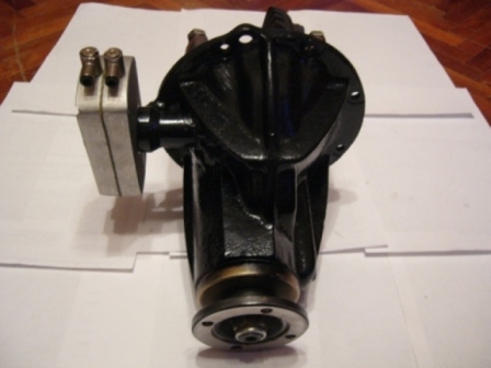

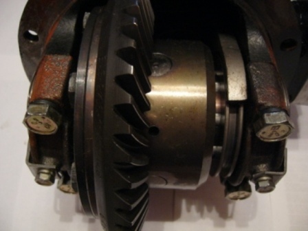

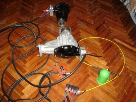

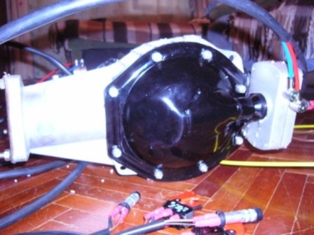

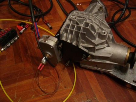

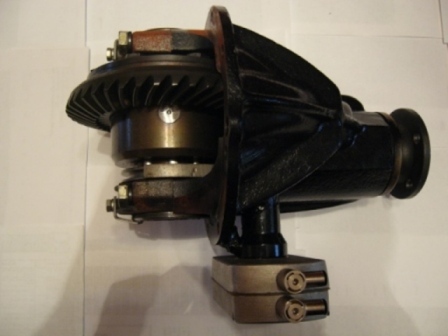

А вот наконец мои принудительные блокировки с электровакуумным приводом :smile_bigsmile: :
заднего моста
переднего моста:

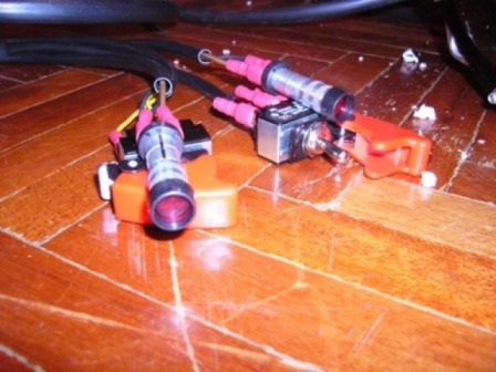

кнопки включения блокировки с индикаторами включения:
На РПМ стандартная крышка будет заменена на стальную.
Осталось все это дело установить на машину и проверить в деле. В августе этим и займемся. :P

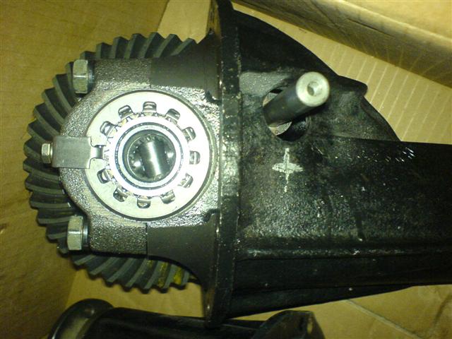

Shurup 007, именно только так и будет сделано, а иначе в наших условиях никак.

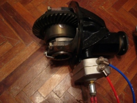

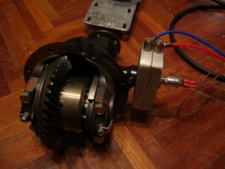

Вообще, насколько я понял, такую блокировку можно установить даже силами обычного автосервиса, т.к. для её имплантации в редуктор требуется просверилить отверстие:
и вставить трубку с вакуумным исполнительным механизмом:
после чего приварить её к чулку, покрасить и
соответсвенно установитть принудительно блокируемый дифференциал и настроить шестерни главной пары в редукторе.

Приварить к чулку или к чугунному корпусу редуктора?!
УАЗ->ЗАЗ->ВАЗ-> а/б УД ВЦСПС -> а/б ПВС СССР -> .....-> ВАЗ 2110 -> Шнива -> Мазда БТ-50 -> BMW X3 -> МПС 3-> Audi Q5
Сообщение Добавлено: 30 июл 2007, 15:07
    130
  •  1086
  •  08 мар 2006, 16:51
Чугунному корпусу редуктора, sorry :
