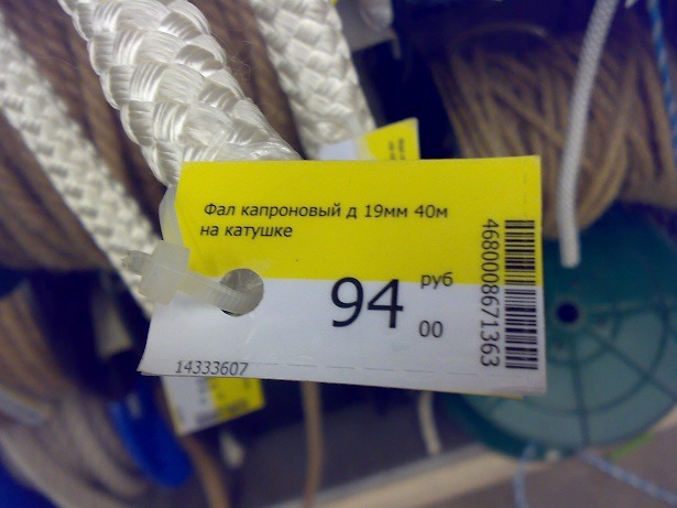

Если полиамидный и капроновый одно и тоже,то сегодня я видел (но ещё не купил) вот такой капроновый диаметром 19мм по цене 94руб\м в магазине ЛеруаМерлен в Нске:
Только он не витой из трёх канатов (можно заплести огоны ) ,а состоит из одного каната в оплётке,такой можно только узлом на шаклах завязать;огоны с ним не заплести.
По цене получается ,если брать11м =1034руб; +120руб за шаклы;итого=1154руб.Вроде подходящий вариант?
http://eme54.ru/catalog/skoby_takelazhnye/skoba-omegoobraznaya-2-0-t-tip-g209/
К сожалению эта веревочка не будет тянуться!
Если не найду тянущуюся,придётся покупать у вас..........
Нет, это не одно и тоже. Один тянется(полиамидный), другой не тянется(полипропиленовый)...
Из минусов - при частом использовании, грязь набивается внутрь волокон и работает, как образив... :smile_doh: В итоге, однажды, может выйти "сюрприз", в виде обрыва в самый не подходящий момент. Вот если бы на "канат кручёный полиамидный" одеть оболочку --- получился бы долгоживущий рывковый трос.
Однако, даже в таком виде, каната хватит на год-полтора использования(это из практики коллег форумчан).
Себестоимость такого каната ф22 мм = 100р/м(приблизительно)...
