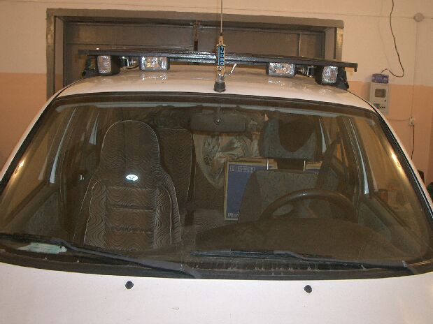

ArtOFF писал(а):
Багажник верхний у меня самопал:
ПС: люстра в ближайшее время будет переделываться, т.к. центральные фары дальнего света показали себя не удовлетворительно (реально толку от них нет..., буду менять на LPR7... если придумаю как их расположить...), а вот боковые/диагональные 5LKR показали себя замечательно... в паре с дальним светом они дают замечательное освещение передней полусферы (т.е. 180 градусов вперед)... и при этом полностью отсутствует засветка капота...
фары не царапают крышу? такое ощущение что они впритык.
я себе хочу рабочий свет 6lpr, прямоугольные.
На самом деле там есть зазоры... но маленькие... реально крышу прцарапать могут только маленькие веточки, которые могут попадать в зазор между крышей и фарой... но для этого случая предусмотрены ветко отбойники...
Я наверное опробовал порядка 7-8 разных вессемовский фар рабочего света (спасибо товарищю, который его в ной город возит), так блин лучшего кандидата на роль фронтального света чем 7-ка...

vantage, лично моё мнение - плохо светит люстра из за того что очень близко к крыше. Как раз крыша и срезает часть светового потока...
если будет выше то световой поток будет ложиться на лоб.стекло, что ухудшит обзор при грязном стекле (проверено). Чтобы и по выше и обзор хороший надо свет относить за переднюю поперечину, а вообще компенсировать можно передними проотивотуманками :smile_bigsmile:
хочу передний и задний свет вывести как можно ближе к срезу крыши.
противотуманок на бампере нету, т.к. он порезан
выбираю между двумя вариантами
1. как тут
багажник с бортами
либо как ArtOFF
2.
фары "под багажником"
к тому же у меня антенна стоит как у ArtOFF
