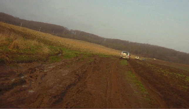

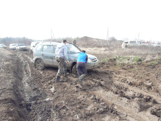

вчера у нас что-то типа массовых покатушек проводилось. Были ТР 0-1-2 если разделять по подготовке.
Сделал выводы,что даже для езды по полям, нужна как минимум грязевая резина. Просто на моей АТ если в колею сел,то или до окончания колеи ехать или трактор вызывать.
И рулить невозможно, т.к. резина замыливается мигом и машину несет куда угодно, но только не туда куда мне надо.
Так что с резиной однозначно решил. Вот только боязно,что поставлю под свой нынешний размер, а потом окажется,что еще и лифт нужен.

как ты до резины МТ - то созрел?
ехали по полю. Детская, можно сказать дорога. Но резина глиной мигом замыливается и машина становится неуправляемой, меня в эту колею снесло.
Да, можно было лопатой помахать и выехать.Но те кто ехал в нашей компании на МТ-резине, выбирались самостоятельно.
В некоторых местах надо было повернуть под 90 градусов, а я тупо скользил по колее прямо.
