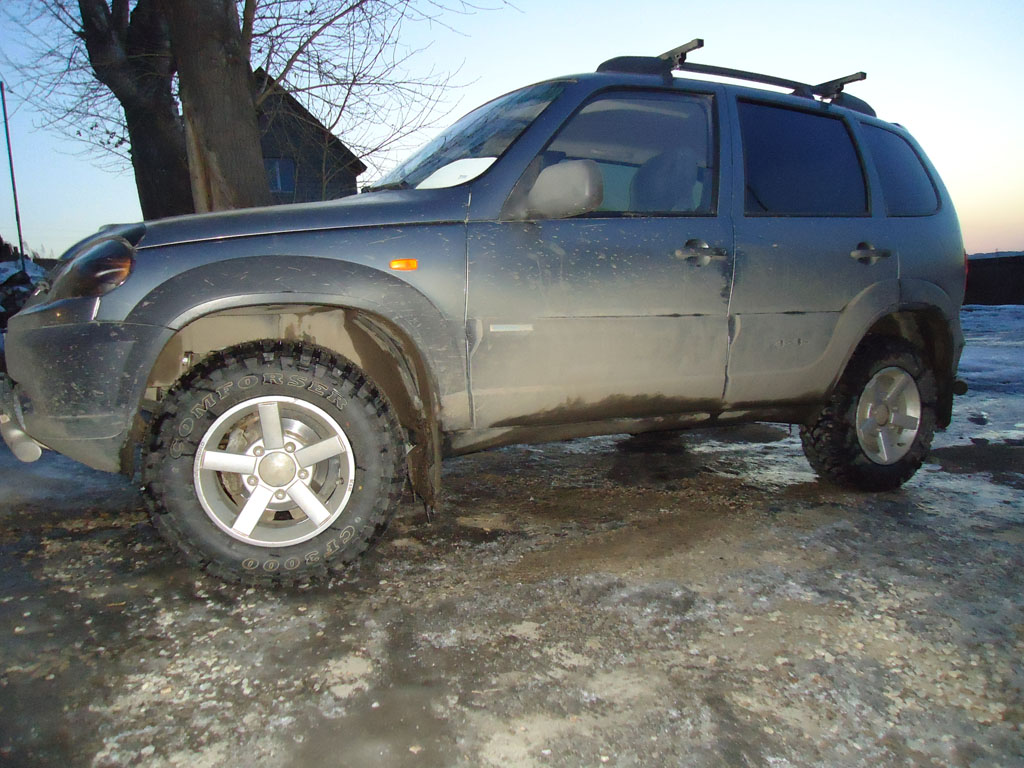

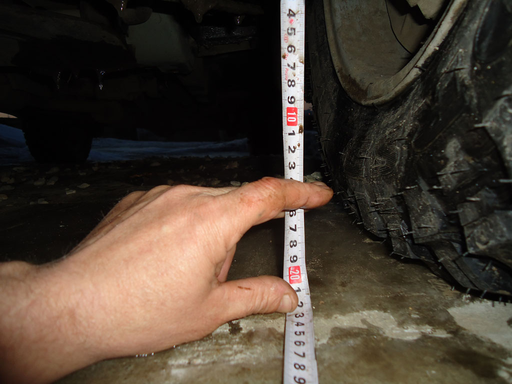

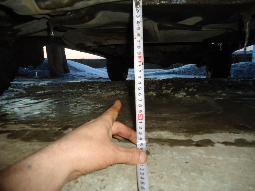

Да с чего они тяжелые-то? Весят столько-же сколько нивовские И-511 на штамповке. Да, колески на фото в первом сообщении темы весят 21.1кг. Нынешние всего на 400 грамм тяжелее и на 1 см выше, поэтому разницы в динамике я не ощущаю. Но вот идет теперь машина значительно мягче и приятнее.
По клиренсу, с этой резиной у меня нижняя точка рычага дала 21 см, а центр балки - 25 см. Лифта ни какого нет, просадка подвески от стока по центру колпачка - 1 см, то есть расстояние до арки - 45 см. Приподнимусь еще на трёшечку и мне хватит. Понятно, что в грязи и снегу рычаги и мост будут основным тормозом, но по пересечёнке чем выше брюхо - тем лучше.
