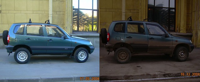

Вчера сделал "микроЛифт" под 235/75/R15 : :smile_cool:
А перед этим объездил полгорода в поисках проставок под передние пружины высотой более чем +10мм. Нигде таких нет, мало того, никто из продавцов про такие вообще не слышал! : Где вы их только берёте, откройте военную тайну! :smile_cool:
Короче говоря, поставили что было - вперёд литые проставки передние классические +10мм, назад - проставки литые классические задние +30мм (но у Шнивы сзади и так родные +10, поэтому реально +20мм). Кстати, имейте ввиду, что сзади на резинках нет штатных металлических чашек. Больше никаких изменений в подвеску не вносилось. Как ни странно : , машинка реально приподнялась, разница в высоте переда и зада в глаза не бросается. Колдун отрегулировали "на глаз". Замеров к сожалению не проводили.

Видимо народ в Питере совсем зажрался - не хотят ремонтировать классику посредством ремонтных проставок... :
На двух рынках я был и в десятке магазинов, в т.ч. и в специализированном Нивском - везде смотрели как на идиота и в один голос утверждали, что не бывает в природе проставок передних выше +10мм, и задних выше +30мм. :!:
А я им - "вот, мол, DDDnew ставил, значит бывают?" А они мне - : :
Вот :smile_doh: !
