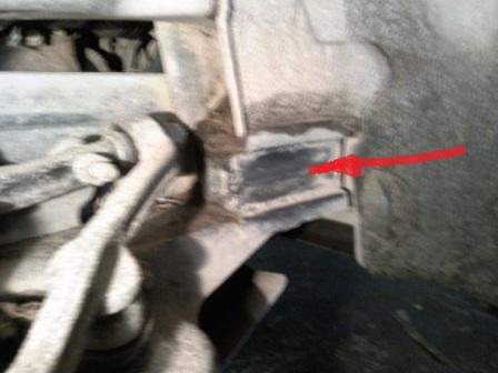

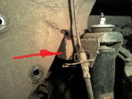

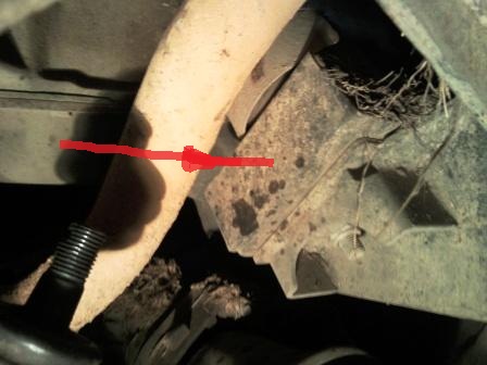

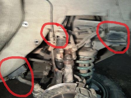

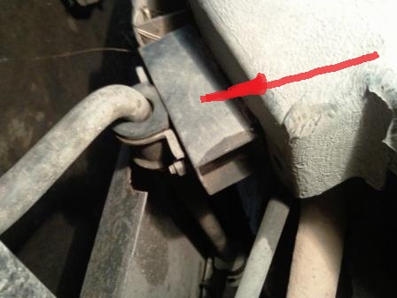

Обещанные фото (на примере правой стороны):
1. Общий план (красным обведены проставки под балку и стаб)
2. Проставка под балку передняя, толщина 50мм.
3. Проставка под балку задняя, толщина 50мм
4. Проставка под стаб, толщина 50мм
5. Проставка под подушку двига, толщина 50мм
За фото сильно непинать, с телефона.

Вопрос а у тебя проставки из чего делались ????
Просто очень напоминают подушки двигла. Сильно не пинайте если напутал чего :
