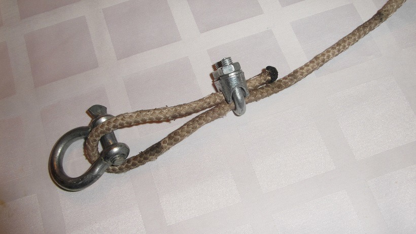

Интересный вариант заделки петли на капроновом тросе видел сегодня на дороге:концы троса были зажаты металлическими зажимами,которые обычно применяют для металлических тросов.
На нашем форуме такой вариант не встречался мне,вот и думаю:можно ли его использовать для рывкового троса вместо беседочного узла ;смотрится неплохо.

aku54aku54, Трос полиамдный кручёный лучше заделывать вот так:

aku54aku54, не вздумай так заделовать концы троса -если жизнь дорога.
Обычный узел рулит. Почитай в инете - морские узлы.
Поддержу, когда купил первую веревочку, петли обжал такими скобами, при рывке петля сразу затянулась на шакл, повезло что не вылетела, долго потом мы шакл снимали с машины, лучше завязать беседочным или простой петлей!

Вот ты упертый :
Уже все давным давно придумано: http://www.chevy-niva.ru/viewtopic.php?t=20867 Изусяй!
Коротко - ищи полиамидку тросовой свивки (канат) 19 или 22 мм и заплетай концы в огон.
Фсе! :
В принципе есть способ заделки тросов в оплетке петлей - клетневанием, но оч сложно без навыков и приспособ.

РыболовЪ, Андрюх, чего огород городить с заплетением петель... Кручёный полиамидный по рывку и деньгам - одно и тоже, что и "Бармалейка", а по живучести в разы уступает из-за отсутствия оболочки... :smile_bigsmile:

РыболовЪ писал(а):
Уже все давным давно придумано: http://www.chevy-niva.ru/viewtopic.php?t=20867 Изучай!
Я с этой темы и начал = понравился такой трос,кручёный полиамидный действительно выглядит солиднее;а капроновые в оплётке, как то не очень надёжными:
