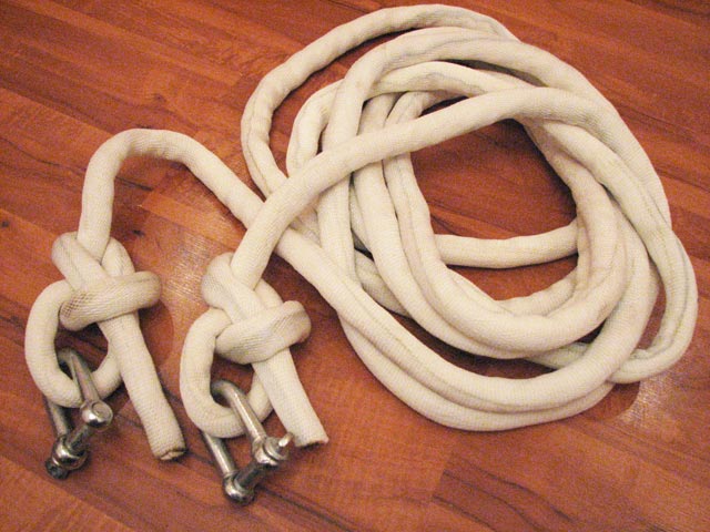

У меня вопрос по вопросу практического сноповязания, пардон узловязания.
- Имеется стропа, слава Бармалею и Максу2к с Полуночником - пророкам его.
- Куплены шаклы на 16 (кстате, влезают они влегкую, я даже пожалел что на 19 не взял).
- Шаклы завязаны на булинь, он же беседочный узел.
Получилось вот так пока:
Что свербит, вернее беспокоит. Узлы получились громоздкими, и, чисто субъективно, наверно петля под шакл великовата. Поскольку вроде фоток полностью готовой бармалеевской стропы с шаклами не публиковалось, хочется спросить
- все ли нормально?
- Есть ли аналогичный крепкий, развязывающийся узел более компактный - чтобы конец, например закрепить на корне?
- Цепляя шакл за проушину - следить ли, чтобы петля троса попала на округлую часть, или пох, если на болт попадет? (Целостность оплетки стропы беспокоит).
- Расскажите, пжлст, что крепят на трос, кроме ватника, чтобы шакл не пробил чего? У меня у самого мысль зародилась - к узлам подвязать страховочные доп.тросики с крюками и цеплять дополнительно такие крюки к другим проушинам.
Удачного дня,

Андрей1977, я такими узлами давно пользуюсь. много кого тягал. пока проблем нет.
ну он же только при связке с другим тросом нужен. имхо - не заморачивайся. ватник рулит :

Андрей1977,
Ну в Питере старый пим (валенок) сафсем нереально найти? :

Андрей1977, С данны мтросом получилось один в один что и у тебя Думаю нормально все.

Кстати что касается шаклов... Когда покупал на рынке, заодно поинтересовался, какую нагрузку они держат. Так вот про 12-й было сказано что-то типа 450кг : Еле нашел 14-е, но не думаю, что они намного крепче.
А вот как на практике они? Ломаются вообще или продавец что попутал?

RFT, у мну штук шесть 16. пока не один не сломался ;-) (ТТТ)
О как.. тожа завяжу тагда, а не стяжки ставить буду....

Пасиба! Успокоили. :smile_bigsmile:
На 16 - было написано 800 кг. :
Но на самом деле надо будет купить побольше. Эти на 16 воще как-то легко проходят в проушины. Я помню недавно чемоданил в экипаже xytaxis'а, так когда цеплял трос к Ниве - попарился с шаклом.
Насчет страховки - вопрос не праздный. Летом мне в шниву шакл таки прилетел - человек к своему УАЗу цеплял сам - не закрутил шакл нормально. СлаБо, чо он почти сразу выскочил - на излете на капот упал, чуть поцарапал. И вот ни ватника, ни валенков у меня под рукой нема, што делать... :
