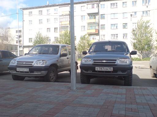

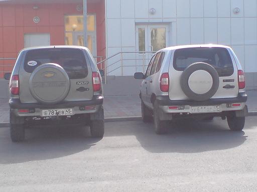

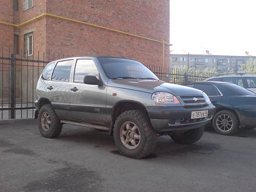

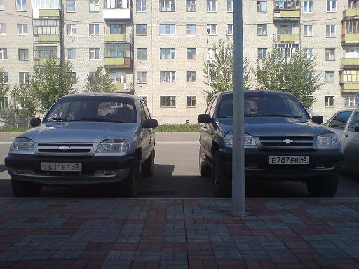

Я-569 + Лифт 5 см.
Частичный лифт от Короффки: т.е.
перед: проставки под чашку (короффка) + под шаровую (короффка) + перенос стабилизатора вниз (короффка)
Зад: проставки под пружины от классики усиленные + ограничители на чашках (подушки двигателя нива 21213) + тяга поперечная регулир. (короффка) + тяги продольные усиленные удлиненные (сами удлиняли и усиливали).
