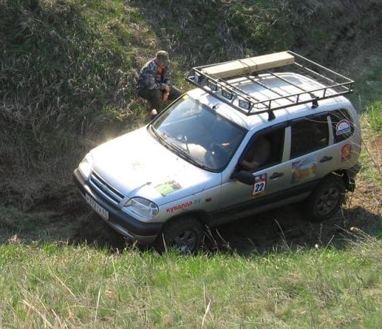

vantage, лично моё мнение - плохо светит люстра из за того что очень близко к крыше. Как раз крыша и срезает часть светового потока...
если будет выше то световой поток будет ложиться на лоб.стекло, что ухудшит обзор при грязном стекле (проверено). Чтобы и по выше и обзор хороший надо свет относить за переднюю поперечину, а вообще компенсировать можно передними проотивотуманками :smile_bigsmile:
На самом деле все еще хуже:
У меня машина белая... и если ночью хоть часть светового потока попадет на капот... то окромя капота я вообще ничего видеть не смогу...
Я убил >10 часов в гараже (с выключеным светом и без багажника - добивался отсутсвия засветки капота) + 3 часа ночью на улице с использованием 5 разных вессемовских фар рабочего света...
И пришел к выводу что на роль фронтального идеальны 7-ки... (они дают очень интересный эфект светового коридора... причем настраиваемого + с ними реально можно добится отсутсвия засветки капота). а на все остальные роли 5-ки (т.к. дают ровную засветку очень большой площади без явных световых границ...)...
А потом еще часа 4 в гараже... чтобы уместить 5LKR под плоскость багажника... - но это уже мои причуды...
ПС: желание разместить "лючтру" под платформой багажника (как сделать багажник со съемными бортами..) вызвано чисто утилитарными соображеними - чтобы можно было использовать багажник как платформу для перевозки крупногабартиных вещей...
скорее всего буду брать 5LKR, ты почем брал 5LKR ?
7lpr, ты вот эти имеешь ввиду?
http://shop.wesem.com/ru/5/6675/Galogie ... tchka_LPR7
Эти фары расчитанны на 2 лампочки
У них еще ширина пучка регулируется
не понимаю только для чего это надо
Почем брал 5-ки - не помню..., т.к. основным моментом был тот факт, что "продавец" дает мне "потестить" (3 пробника до сих пор у меня в гараже валяються : ...) фары перед их покупкой... + я знал, что на мне он навариватсья не будет...
Да именно такие...
vantage писал(а):
ручка не будет мешать?
1. если поискать, то в продаже можно найти эти фары и без ручек (5-ки тоже с ручами и без встречаются)...
2. ручки можно и "ампутировать" (что я собираюсь делать...)...

vantage, близко к срезу крыши не надо, стекло и передняя панель так светится, что ехать не возможно, приходится его постоянно мыть. Надо подбирать методом притуления, например закрепив фары на палке и подбирать при включенных высоту и вылет. От фар тоже много зависит. Вот я промахнулся, малость, надо было назад сместить (в этой теме выкладывал фото).
