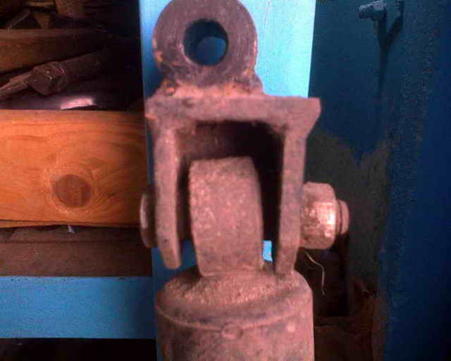

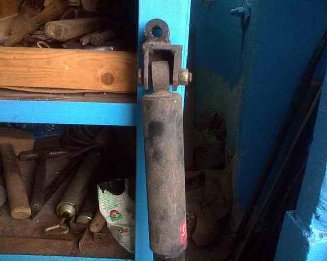

вчера снял правую заднюю каябу - постукивать стала. и по случаю сфоткал положение амма с кронштейном - как они встали на резинке после 4тыков пробега. вот что выходит:

anjey_osen, кронштейны моего изготовления или копия изготовленная по фото?
копия изготовленная по фото из темы об отчетах о лифте, в единственном экземпляре, в своем гараже для собственных нужд не для коммерции или продажи : фангорну за идею в соответствующей теме спасибо говорилось! :

anjey_osen писал(а):
Ну тогда неудивительно почему у тебя резинка перекашивается. Мои кронштейны сделаны с наклоном, твои нет, соответственно в моих резинка чувствует себя хорошо, в твоих не очень.
ё... вполне может быть : видимо наклон на фотках тогда не рассмотрел... : пока 4000 км пробега.. дальше буду смотреть :
