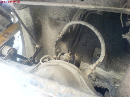

KОЛХОЗНИК, делись как у тебя сделано, у мну тоже кстати ничего не выведено, каждый раз перед покатушками хочу сделать, и каждый раз оставляю на потом! :
на тебе Изображение

KОЛХОЗНИК, спасибо, но хотелось бы, чо каво ... :
Сообщение Добавлено: 20 апр 2009, 12:46
Kurgаn, дык чё нипанятного та, шланг тормозной с одной стороны отрезана жилезка и вварина в корпус РЗМ. дальше на ниго надет длинный шланг и уходит под капот.
В РПМ там выще просто, выкинут нах штатный сапун , а в отверстие на поксиполе вклеин тормозной шланг и также выведен под капот :
Вот я это и хотел узнать! Премного благодарен :

Сзади просто бензошланг на хомуте, неплохо держится. Второй конец. поглубже в лонжерон завести. И усе.
А вот спереди. Картер мешает, доступа нет, а еще штаны норовят прожечь трубку. В результате она с виду вроде целая. А как РПМ снимать начали, так она вовсю дырявой оказалась. Надо под углом выводить сапун спереди.
