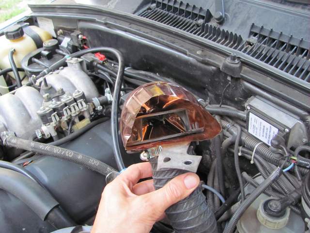

Небольшой отчет по подъему воздухозабора
патрубок от 2112, гофра от 3102, 320 рублей, 20 минут работы (из которых 10 ждал когда герметик засохнет).
[url=http://i037.radikal.ru/1107/3f/b4228876505b.jpg[/IMG]http://i037.radikal.ru/1107/3f/b4228876505b.jpg[/IMG[/url]

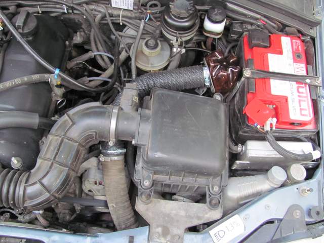

wasjaram, сделал почти так-же. Раньше гофра с грибком выходила к радиатору, сейчас удлинил гофру, вывел к бачку сцепления:
зы до гены шланг не достает :
На шланг приладил кусок бутылки, чтобы воде сложнее было попасть в шланг при мойке двигателя и т.п.
Я тоже думаю как то доусовершенствовать, ну вроде пока так оставить решил, осенью посмотрю как там конденсат скапливаеться, если что небольшое отверстие 2 мм для слива все таки сделаю.
ИМХО через небольшое отверстие вода быстро не просочиться, а так все таки в воздухане сухо будет.
С другой стороны там идет постоянный поток воздуха, при етом от движка идет нагрев неплохой, особенно летом, должно выдувать,
может у кого какие идеи на счет этого есть.

3Dfx_TriDDDek, я видел два варианта:

бугор, первая - не помню откуда, давно валяется. Вторую фотку сам делал
