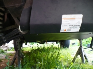

Сообщение Добавлено: 15 июн 2010, 08:48
    1370
  •  2083
  • 66
  •  16 апр 2010, 21:55
  •  Регион 50/62 ЗаМКАДыш Зарайск
Подниму тему, сорри. (ШевиНива образца 2010г.) Может кому пригодится.
Приобрел защиту "Стандарт", не понравился лист защиты картера двигателя, не закрывает болты саленблоков подвески. Штатная защита имеет отверстия и работает, как триммер. Решил совместить два листа. Поработал немного молотком и кувалдой по листу "стандарта", прикрепил его поверх штатного листа. Передние точки крепления - штатные, сзади прикрутил болтами М8 к штатной защите.
Ниванутый©
ВАЗ2123 250 грамм уехала в Липецкую обл
ВАЗ2123 Чернушка - красавица - лошадка
ВАЗ21214 - Спортивно-хозяйственная
Сообщение Добавлено: 16 июн 2010, 10:56
    280
  •  748
  •  05 фев 2010, 18:43
  •  Катав-Ивановск 74 RUS
StasR, Как себя машина ведет с новой защитой?
