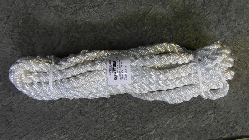

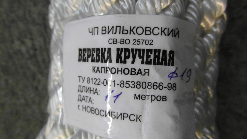

Вот я и купил трос ПАТ 19 за 715руб 11метров,фактически оказалось 11,4метра;весил он 2,2кг;пока завязал восьмёрочные узлы.

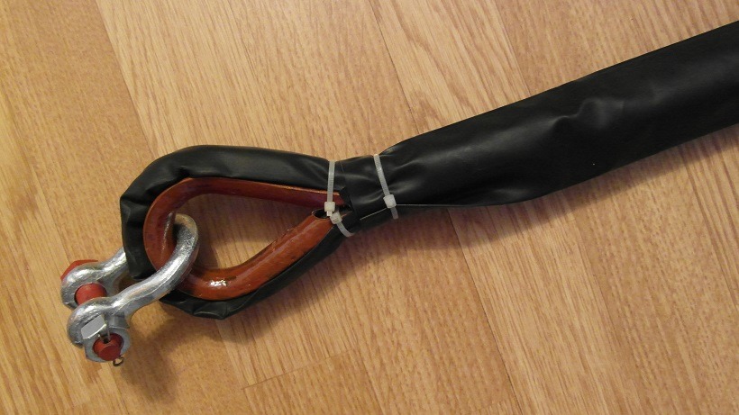

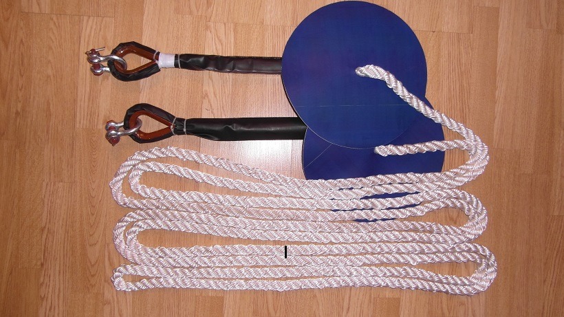

Закончил изготавливать рывковый трос 19мм, заплёл огоны,предварительно одев чёрную термоусадочную трубку диаметром 20мм и вставив коуши;прихватил концы стрипцами и изолентой;длинну плетения сделал 40см и тоже немного защитил чёрной термоусадочной трубкой диаметром 35мм и здесь поставил защитные шайбы диаметром 320мм из офсетного полотна (толщиной 1.9мм) для гашения удара шаклов по бамперам на случай обрыва.Стержень на шаклах диаметром 13мм с резьбой М12.Бюджет моего троса получился 850руб..Вот так это выглядит:

Чой -то шаклики какие то хиленькие... :
Или коуши большие?
