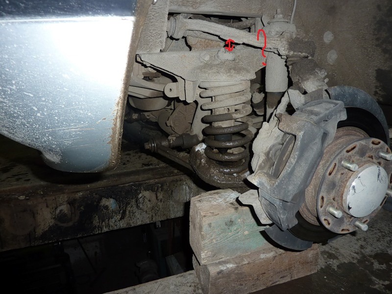

между верхним рычагом и шаровой. критично ли будет ездить без верхней резинки?
Смотри фото, ты про это расстояние говоришь?
ШНГ - под балкой ужо 30 :)

нет, где поворотный кулак к верхнему рычагу через шаровую

вот от кулака до верхнего рычага 6-7 см

верхний рычаг лежит на отбойнике

Комсомолец, http://www.chevy-niva.ru/viewtopic.php?t=11869&start=0 Читай первую страницу темы. Там все есть, даже с фото.
Пружины воткнул, рычаг упал на отбойник.
Чтобы вернуть хода подвески, под шаровую ставится проставка.
Для чего мерить расстояние между кулаком и рычагом мне не понятно :
мне тоже непонятно что он там измеряет и зачем :smile_nod:

да не) то место, куда надо ставить проставку- там только чтоб шаровую соединить- проставка сантиметров в 6 должна быть, плюс минимум сантиметр на ход подвески вниз. завтра сфотографирую выложу. заодно буду в гараже попробую старую резинку из под пружины, которая сверху стоит выбросить и поставить пружину наверх плоским концом. проведенный консилиум в составе меня постановил нафиг все еще раз разобрать, выкинуть резинки и противоскрипные пластинки => проверить, войдет или нет

Может лучше к специалистам заехать? :
