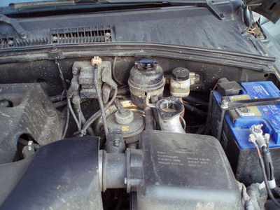

ИзображениеРПМИзображениеРЗМ засунул в лонжерон, конечно не то, потом выведу повыше.

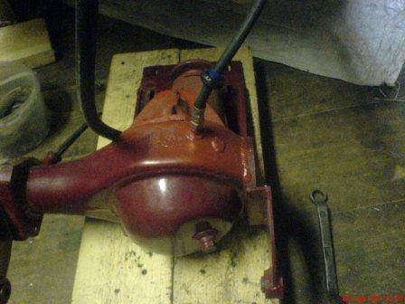

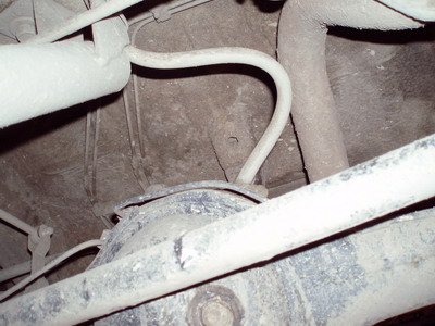

у мня задний так
передний был так
потом поставил тормозной шланг от классики.. терь он отходит в бок.
В салюминовый корпус РПМ шланг тупо сажал на поксипол, но можно и резьбу в корпусе нарезать...
